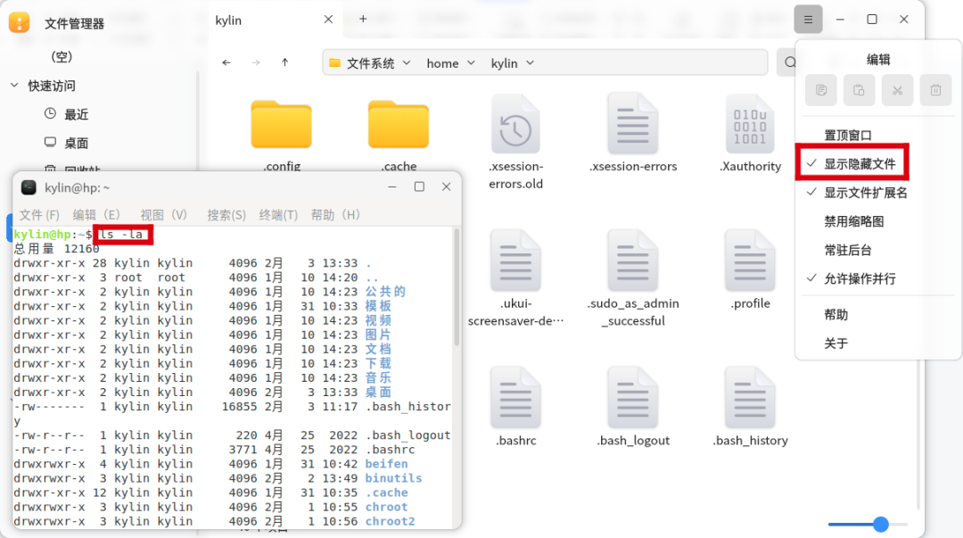

  • 显示隐藏的文件夹和文件
openKylin(开放麒麟)

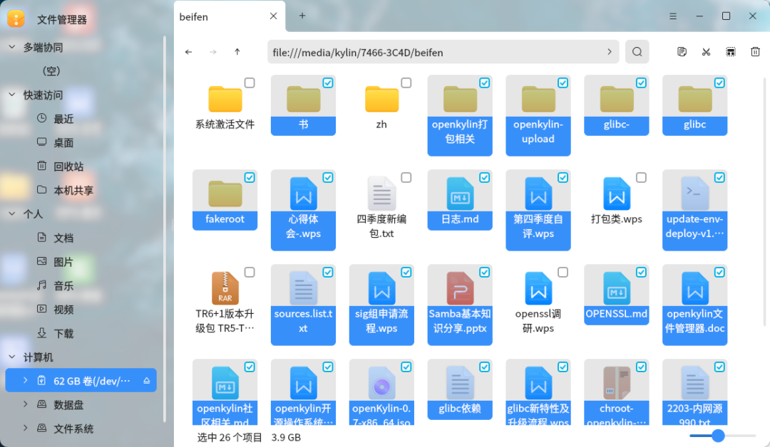

(2)批量正选

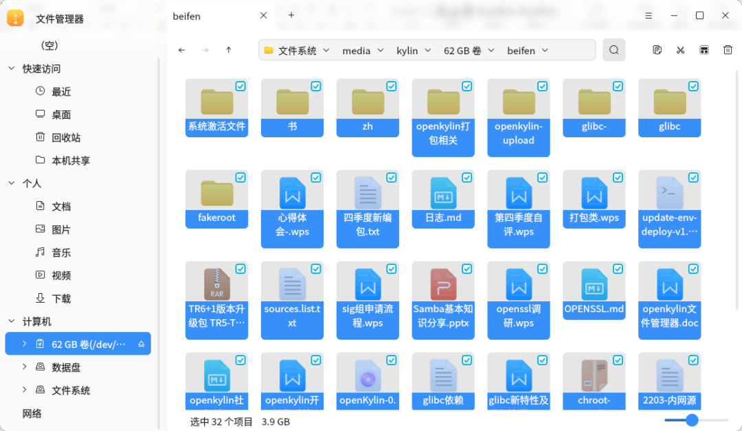

当你需要在一个存有很多文件的文件夹中选择部分连续文件时,“Ctrl+A”并不能满足要求。这时,你只需要找到开始位置的文件,选中该文件,按住Shift键,再选中结束位置的文件,此时便会发现,从开始位置到结束位置的所有文件都已选中。
openKylin(开放麒麟)

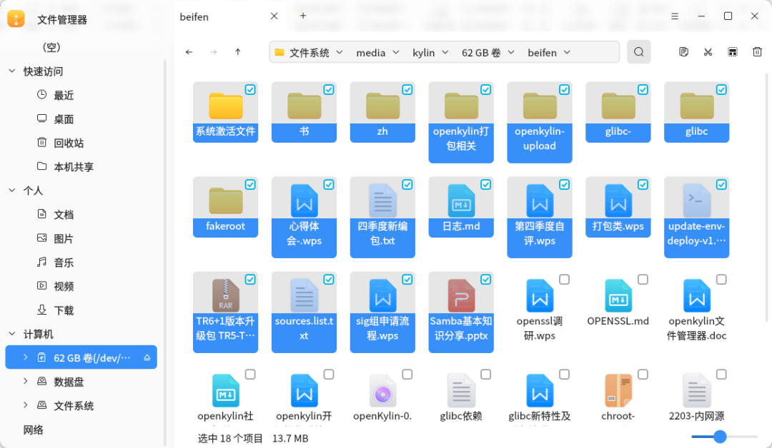

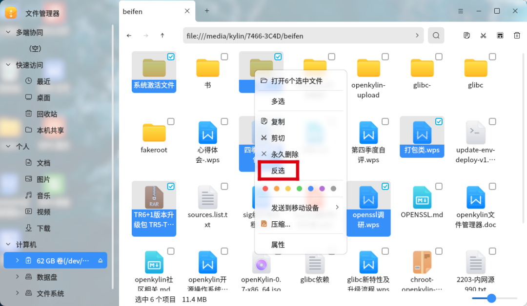

(3)批量反选
当遇到所需要选择的文件为多个不连续时,也不需要单个的进行选中,只需按住Ctrl键,依次选中这些不需要的文件,然后通过鼠标将所有文件进行反选,此时,选中的就是你需要的多个不连续的文件。
openKylin(开放麒麟)
openKylin(开放麒麟)

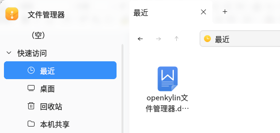

(1)最近使用
如果你需要打开最近编辑使用过的文档,但它的具体路径又有些许复杂,那么你可以使用“最近使用”这个功能来快速的定位所需文件位置。系统会基于你的文档使用记录排列最近打开的文档,并同时向你展示各文档的存储路径。
openKylin(开放麒麟)

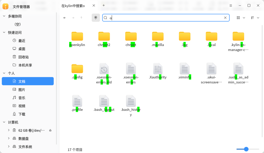

(2)搜索
如果你需要找一个很久之前的文件,此时你可以通过搜索文件名称的关键词,在搜索结果中定位这个文件。

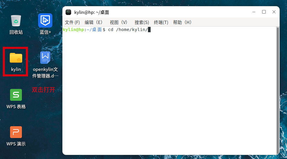

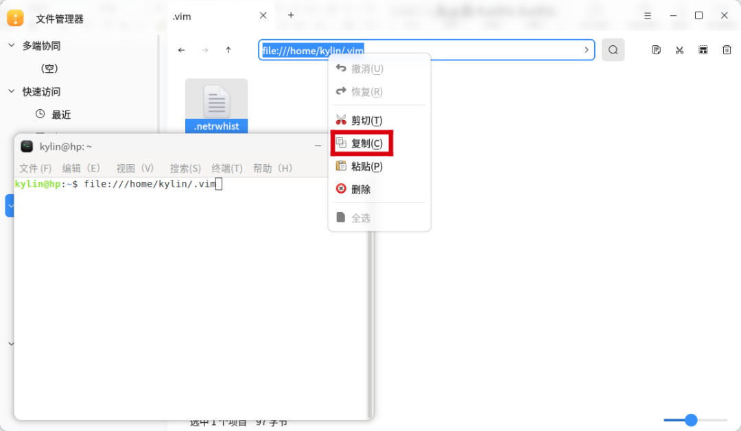

3.复制文件路径
如果你需要对文件路径进行记录,你只需要打开终端窗口,点击文件管理器窗口上端文件夹名称,右键选择复制选项,随后在终端窗口进行粘贴,此时便可得到该文件的具体路径。
openKylin(开放麒麟)
