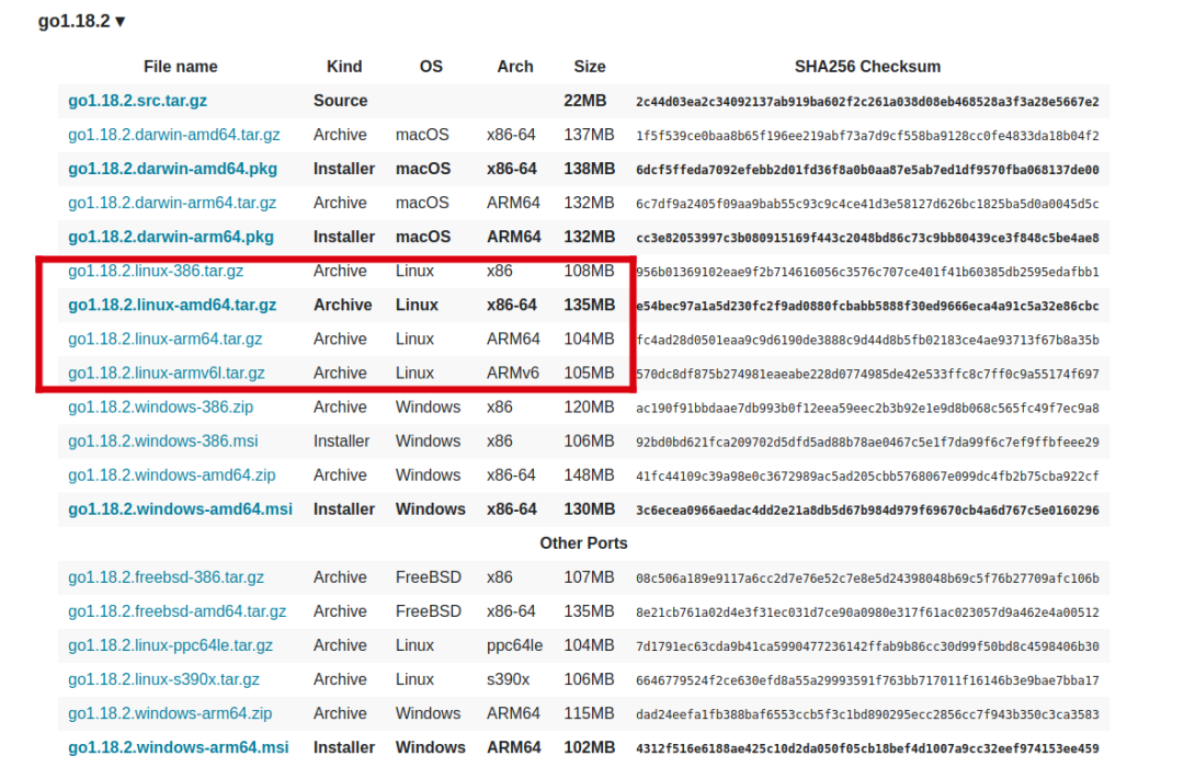

下载安装包
打开网址:https://golang.google.cn/dl/
找到Linux系统的安装包(最新版本即可),在终端输入命令“uname-a”查看本地系统架构,下载该架构的安装包到本地。如图所示包括了x86和ARM64等架构。
openKylin(开放麒麟)
安装
首先通过终端命令进入安装包所在路径,然后执行如下命令(root或sudo)即可:
rm -rf /usr/local/go && tar -C /usr/local -xzfgo1.18.2.*.tar.gz
其中*为系统架构,如下图是x86架构的命令:

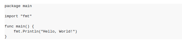

HelloWorld
环境配置成功后,现在来教大家如何编写一段代码并打印”Hello,World!”。以下步骤在命令行执行:
1.终端输入”cd”进入”home”目录;
2.首先使用如下命令创建一个”helloword”文件夹,并”cd helloword”进入此目录;
mkdir helloword
3.执行如下命令初始化并写入一个新的go.mod;
openKylin(开放麒麟)
4.在helloword目录中执行”vim hello.go”创建一个hello.go文件,写入代码并保存,如图所示:
openKylin(开放麒麟)
5.最后输入”go run.”命令,则可打印”Hello,World!”字样:
openKylin(开放麒麟)
