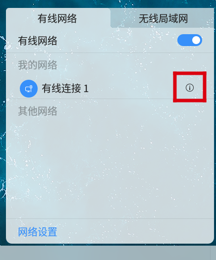

  • 启动后进入桌面,点击右下角托盘区的网络图标,如下图所示:
  • 点击后弹出网络弹窗,系统默认添加1个连接。若路由器有DHCP功能且没有限制,则计算机可以直接访问互联网,如下图所示:

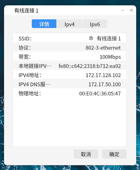

  • 若路由器没有DHCP功能或有IP限制,点击连接右边的圆形图标,弹出连接配置界面,如下图所示:
  • 点击连接配置界面的Ipv4按钮,选择Ipv4配置为“手动”,输入需要配置的地址,点击确定按钮使配置生效,此时桌面右上角弹出网络连接信息的提示框,如下如所示:
  • 显示有线网络已连接,则网络配置正常;
