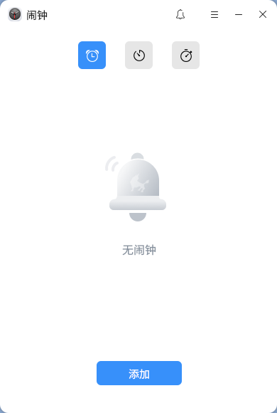

一、openKylin“闹钟”工具功能介绍
openKylin“闹钟”工具功能包括:闹钟、倒计时和秒表。打开首页菜单选项下拉,选择“帮助”将自动跳转至用户手册,可查看该工具的操作说明。选择“关于”可查看当前版本信息。
1.闹钟

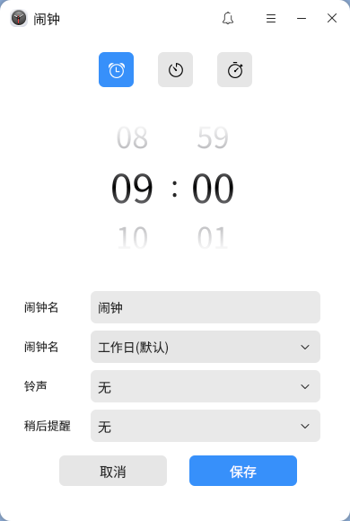

  • 点击“添加”可添加闹钟,并设定时间、闹钟名、重复日、铃声及稍后提醒时间。
  • 双击闹钟,可进入编辑闹钟界面。或者右键点击闹钟,可选择“编辑”或者“删除”该闹钟。

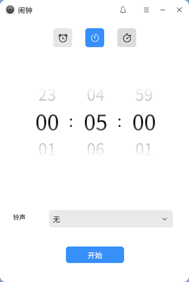

2.倒计时
  • 倒计时设置界面可设定时间和铃声。时间设定可滚动数字盘设置,也可以双击输入数字设定。
  • 点击“开始”进入倒计时运行界面,大滚动盘中显示预计响铃时间和剩余时间。
  • 点击迷你窗口按钮,隐藏闹钟应用,显示迷你窗口。
  • 在迷你窗口中,点击主窗口按钮,可回到闹钟倒计时运行界面。
  • 点击“暂停”,计时暂停。
  • 点击“结束”,计时结束并回到倒计时设置界面。

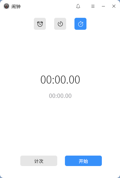

3.秒表
  • 秒表可以计时和计次。点击“开始”即开始计时。点击“计次”可记录计次、计次间隔时间,计时不中断。标签分别表示最长和最短的间隔时间记录。
  • 点击“暂停”可记录最终时间。
  • 点击“复位”,清除秒表。
