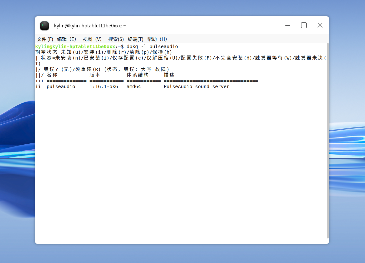

openKylin 1.0选择的PulseAudio系列为16.1系列,版本号为1:16.1-ok6。

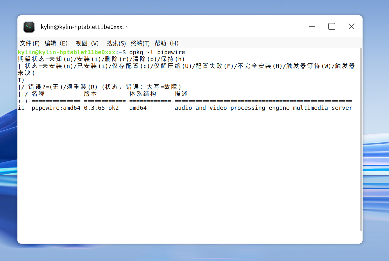

openKylin 1.0选择的PipeWire版本号为0.3.65-ok2。
