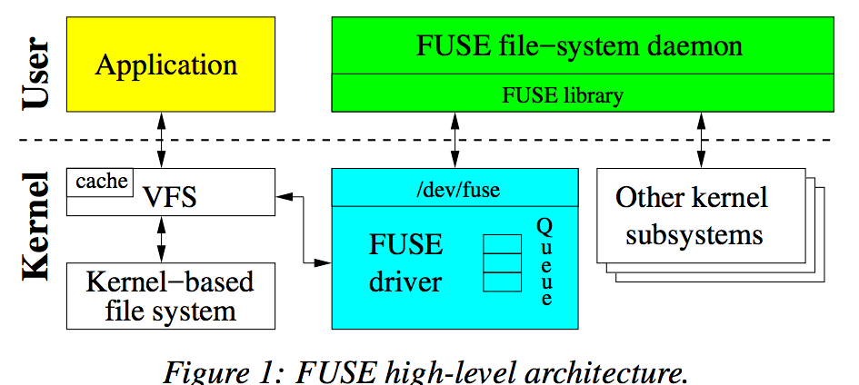

从系统层面来讲,Fuse内核模块加载时被注册成Linux虚拟文件系统的一个Fuse文件系统驱动。此外,还注册了一个/dev/fuse的块设备。该块设备作为Fuse守护进程与内核通信的桥梁,/dev/fuse就是连接内核Fuse和用户态文件系统的纽带。Fuse守护进程通过/dev/fuse读取Fuse request,处理后将reply写入/dev/fuse。
如下图是Fuse的一个详细的架构,当一个Fuse文件系统被挂载时,Fuse守护进程会启动并等待内核的请求。当应用程序Applicantion对挂载的文件系统进行读写等操作时,VFS会将这些操作路由至Fuse driver,Fuse  driver创建了一个Fuse request结构体,并把request保存在请求队列中。
图片摘自《To FUSE or Not to FUSE: Performance of User-Space File Systems》
此时,执行操作的进程会被阻塞,同时Fuse  daemon通过读取/dev/fuse将request从内核队列中取出,并且提交操作到底层文件系统中(例如EXT4)。当处理完请求后,Fuse daemon会将reply写回/dev/fuse,Fuse  driver此时把requset标记为completed,并将结果返回给内核,最终传递给应用程序。

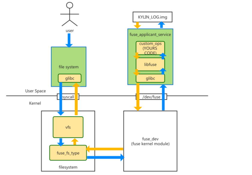

以open一个图片操作为例,整个Fuse架构的调用的过程如下图(沿蓝色箭头,执行打开调用过程,黄色箭头为返回结果):
  • 用户执行open操作时,即用户态app调用glibc open接口,通过syscall触发sys_open系统调用,发出open操作的请求。
  • open操作请求会经过VFS,确定操作类型,进而到Fuse的内核模块。
  • 在Fuse内核模块中,open操作会生成一个request消息,并通过/dev/fuse发送到用户态libfuse。
  • 用户空间的libfuse则读取/dev/fuse文件句柄,接受系统调用信息后,调用fuse_application用户自定义的open的方法,将返回值通过/dev/fuse通知给Fuse内核模块。
  • 内核模块收到request消息的处理完成的唤醒,并将结果放回给VFS系统调用结果。
  • 用户态app收到open的VFS系统调用返回结果,呈现给用户打开的内容。

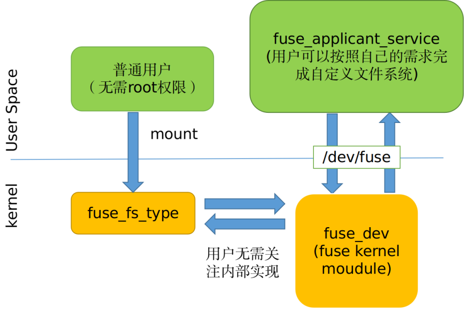

3.Fuse用户层特性
Fuse在用户层的特性,如下图所示:
  • 可以由普通用户加载和挂载,对于用户倾向于自己挂载的文件系统很方便。
  • Fuse的用户可以根据自身的需求设计文件系统,也就是自定义属性。其自定义属性从Fuse的架构来看,其用户不需要关注内核层面的实现,只需要在libfuse的基础上,设计实现自身需求的文件系统。

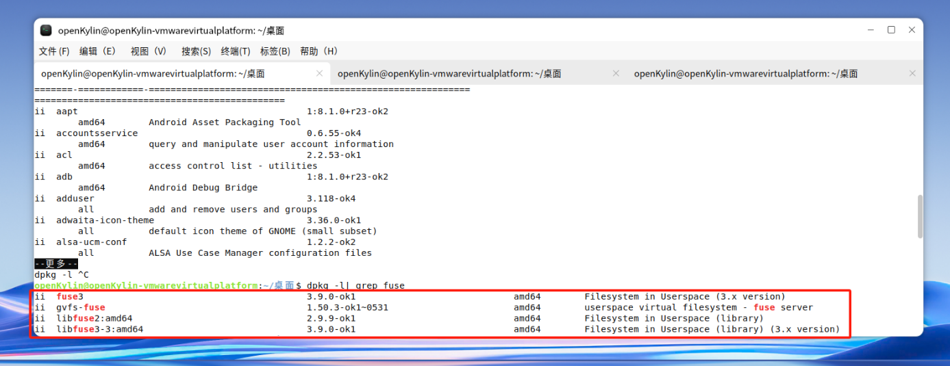

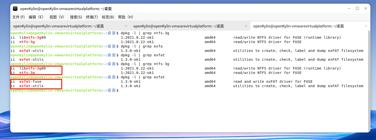

在openKylin系统环境中,是不支持原生的某些文件系统,例如exfat、ntfs。为实现相关文件系统的应用操作,其提供实现原生文件系统的挂载和访问的解决方案,如:
exfat-fuse:exfat-fuse是一个基于Fuse实现的用于访问exFAT文件系统的工具。exFAT(Extended File Allocation Table)是一种专门用于闪存设备的文件系统,用于支持大容量文件和移动存储介质。
exfat-fuse允许Linux系统上的用户在用户空间中挂载和访问exFAT格式的存储设备,如USB闪存驱动器、SD卡等。通过exfat-fuse,用户可以读取和写入exFAT文件系统中的文件,并进行常规的文件操作。
需要注意的是,exfat-fuse并非原生支持exFAT文件系统而是通过Fuse将exFAT文件系统映射到用户空间。因此,在使用exfat-fuse时,需要先安装Fuse并加载Fuse内核模块,然后再使用exfat-fuse来挂载和访问exFAT文件系统。
ntfs-3g:是一个用于在Linux系统上访问和处理NTFS(New Technology File System)格式的工具。NTFS是Windows操作系统中常用的文件系统,而ntfs-3g提供了对NTFS分区读取和写入的能力。
ntfs-3g是基于Fuse(Filesystem in Userspace)实现的,它允许用户在用户空间中挂载和操作NTFS分区,而无需特权用户或管理员权限。通过ntfs-3g,Linux用户可以与NTFS格式的存储设备进行交互,并执行各种文件操作,如读取、写入、复制、删除等。
