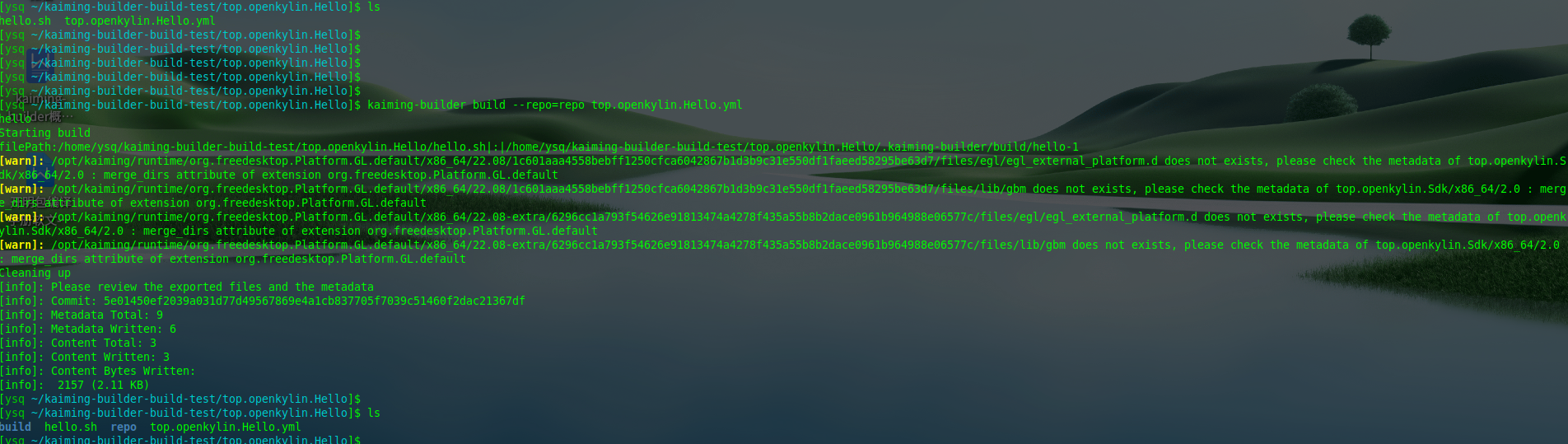

          使用命令kaiming-builder来进行软件包编译:
            kaiming-builder  build   top.openkylin.Hello.yaml
            如果您想共享该应用程序,可以将其放入存储库中。通过将--repo参数传递给来kaiming-builder来完成:
              $ rm -rf build/ repo/ .kaiming-builder/ #第二次编译时需要,删除当前的编译目录、缓存和存储库repo$ kaiming-builder build --repo=repo top.openkylin.Hello.yaml

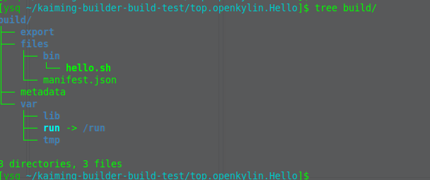

              此命令将构建清单中列出的每个模块并将其安装到本地存储库repo中。其中,生成的build目录是构建后的程序结构。如下图:
              我们可以看到,hello.sh是在 files/bin/hello.sh下,这种情况就是正确编译结果,之后会通过kaiming install安装到系统的指定位置/opt/kaiming中。到这里,恭喜您已完成一个应用程序制作!

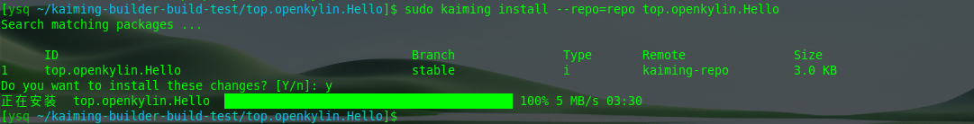

              1.安装应用程序
              现在我们准备添加刚刚创建的存储库并安装应用程序。通过kaiming install命令完成,要验证构建后的包是否可以成功安装,请运行以下命令:
                $ sudo kaiming install --repo=repo top.openkylin.Hello # top.openkylin.Hello 为 top.openkylin.Hello.yaml 清单文件中的应用程序名

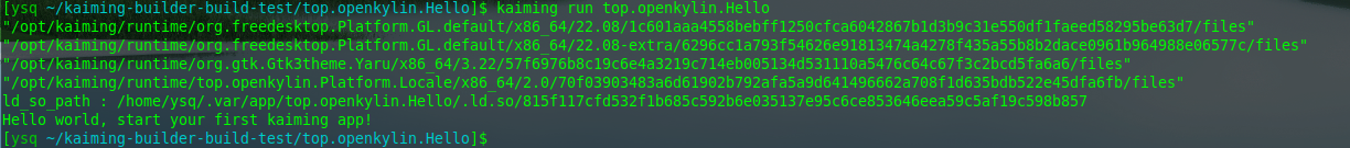

                接下来,通过以下命令来尝试运行该应用程序:
                  $ kaiming run top.openkylin.Hello
                  运行成功,终端输出:
                    Hello world, start your first kaiming app!
