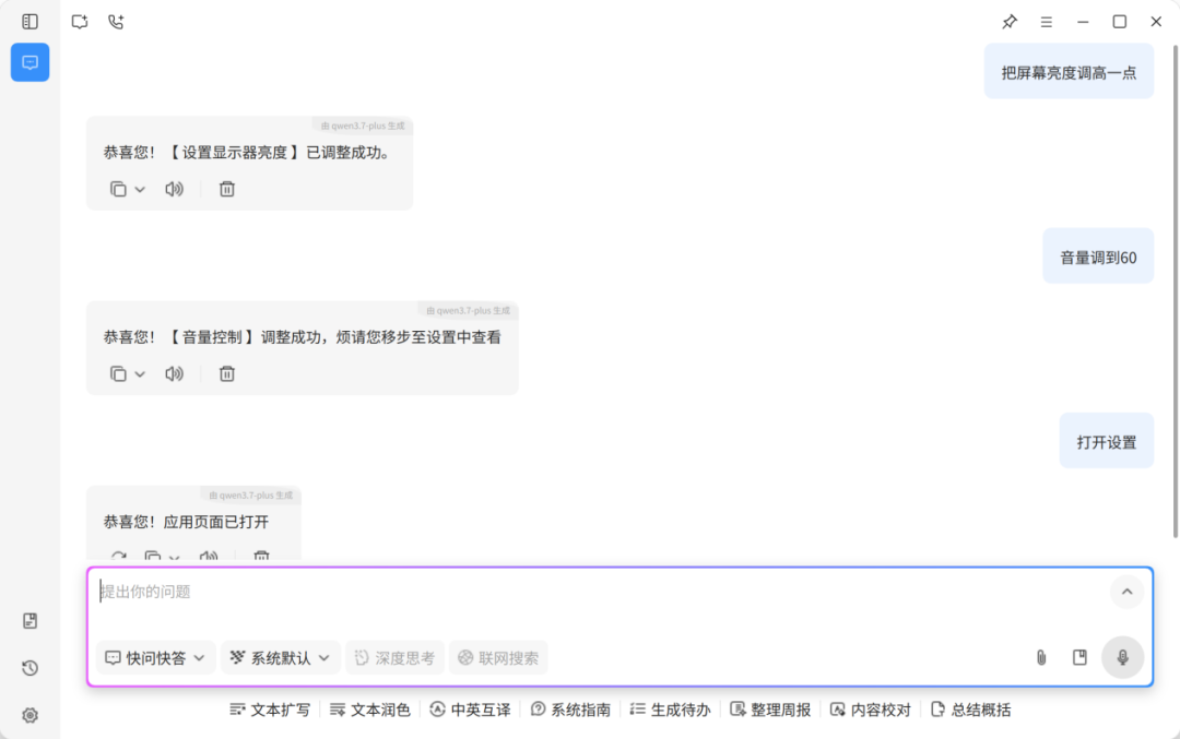

使用方式很直接,不需要背命令格式、菜单层级,按平常说话即可,例如:
  • “把屏幕亮度调高一点”
  • “音量调到 60”
  • “熄屏后打开需要密码”
  • “打开文件管理器”
  • “设置一个明早七点的闹钟”
系统会先判断你想做什么,再补上需要的细节,一轮对话内完成。

系统为每类操作定义了可接受的取值:任务栏位置限定在左、右、上、下几个选项;音量既接受“调高”“调低”“最大”“静音”,也支持 0 到 100 的数值。信息缺失或含糊时,系统会先确认,而不是猜着执行。
比如你说“帮我把音量调一下”,系统会问“您想调到多少?”,得到明确答复后再动手。整个交互就是一轮自然对话,用户不需要知道后台的分级识别,也不用自己去设置里翻开关。
